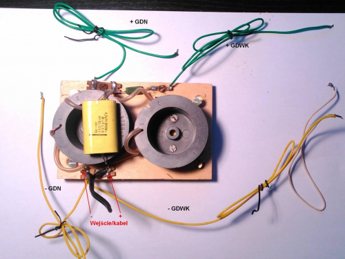

Posiadam kolumny Unitra Tonsil ZGZ-20 i chciałbym podłączyć do nich głośniki.
Do każdej kolumny wchodzi po dwa głośniki GDN16/12 i jeden GDWK 9/40. W załączniku jest zdjęcie zwrotnicy.
Jak podłączyć do niej głośniki?
W obu przypadkach wtyczki i kabel też trzeba wymienić. Kolumny mają typowo głośnikową wtyczkę. Który pin wtyczki podłącza się w które miejsce w zwrotnicy?

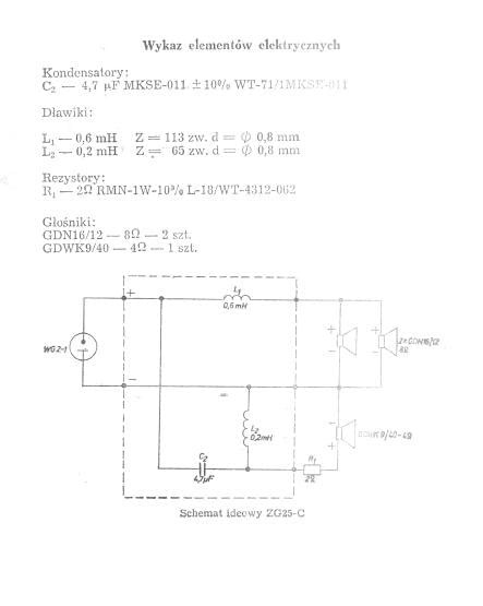

We wtyczce płaski to minus, bolec to plus, w zalączniku schemat jak podłączyć zwrotnice w ZG 25C.

Dzięki kolego za schemat, ale z elektroniką jestem mało obeznany. Mógłbyś mi to przybliżyć zaznaczając to ma moim zdjęciu/schemacie?

A możesz dac lepsze zdjęcie zwrotnicy (bardziej ostre)?

Edit: Czy to podłączenie będzie wyglądało tak?:
Posty: 3335
Wysłany: Sob 12 Gru, 2015 15:23
tak.
