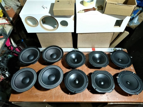

Wysłany: Pon 20 Lip, 2020 04:20
U mnie już w komplecie, z pół roku stały bez średnich.
https://imgur.com/a/qViz4lv
Wysłany: Wto 21 Lip, 2020 09:22
Czarny lakier w połysku piękna sprawa
