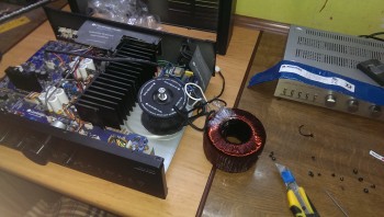

Potrzebuję przezwoić uzwojenie pierwotne na 230V. Ktoś się tym zajmuje? Jakie to mogą być koszta? To małe trafko od standby pójdzie do wymiany.

Teoretycznie jest 600W pobór, średnica wewnętrzna trafa 5cm, zewnętrzna 10.5cm, a wysokość 6cm
To jest Cambridge Audio Azur 651A

toroidy mi odpisały, że po średnichach drutu to jest około 300W
Cytat:
drut fi 0,8mm = 2A
drut fi 0,5mm = 0,8A
Transformator TS 300VA PRI:230V SEC:
Sec I: 34V (2A) fi 0,8mm
Sec II: 34V (2A) fi 0,8mm
Sec III: 34V (2A) fi 0,8mm
Sec IV: 34V (2A) fi 0,8mm
Sec V: 18V (0,8A) fi 0,5mm
Sec VI: 18V (0,8A) fi 0,5mm
Koszt 160zł za zwykły. Wyślę im też ten by zobaczyli sami co mi potrzebne.
