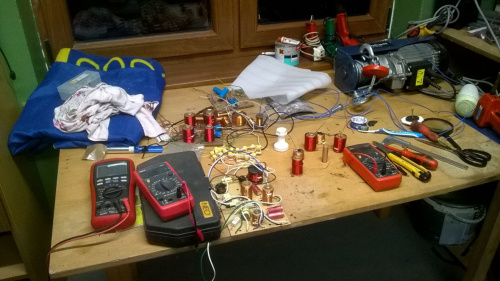

Wysłany: Wto 09 Paź, 2018 19:32
sie nawija.
Wiek: 28
Posty: 142
Wysłany: Wto 09 Paź, 2018 21:45
cewy z Polinka widzę, do czego to?
Posty: 3319
Wysłany: Wto 16 Paź, 2018 20:18
polink wek idzie - kolejny raz, pisałem ze kolejny raz Czesio dał ...y, mając 4 parametry jestem w stanie zrobić jak oryginał, gr drutu, ilość zwoi, rezystancja i indukcyjność - w rdzeniowych rozmiar rdzenia, w powietrznych rozmiar karkasu. Męcząca robota bez nawijarki, ale tam 8 cewek to pikuś w porównaniu jak w którąś tam niedziele machnąłem 24 sztuki i to nie takie małe.
ps. polink dostał takie same dane jak ja.
Nie zawsze liczy się tylko indukcyjność - przeróbka jest bo....... zestaw "nie gra".

Wysłany: Śro 17 Paź, 2018 12:24
Nie bez powodu nawet DIY-owcy podają indukcyjność i rezystancje cewek oraz grubość drutu, to ma kolosalne znaczenie dla brzmienia...
Posty: 3319
Wysłany: Śro 17 Paź, 2018 15:47
I wielkość karkasu lub rdzenia, niestety ale bez tego sa różnice w rezystancji.
