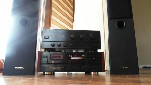

Wysłany: Nie 13 Gru, 2020 09:59
Cóż to za kolumny?
Toruń przeprasza za RADIO MARYJA...
Wysłany: Pon 14 Gru, 2020 14:29
Tonsil Premium
[ Dodano: Pon 14 Gru, 2020 14:32 ]
Przyjechały łot Niemca.
Za połowę ceny w PL.
Kawał głośnika, projekt dużych monitorów zaczyna się robić

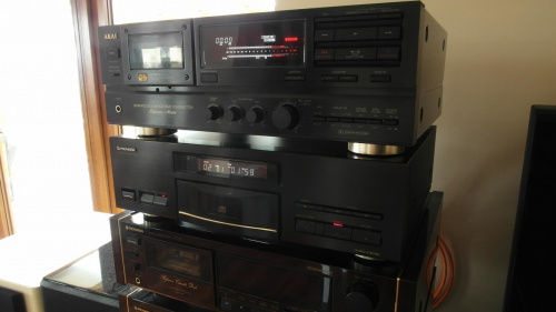

Wysłany: Sob 19 Gru, 2020 17:18
kosztował mnie 50 plus serwis, jakiś kretyn pokręcił wszystkim czym można, bez wymiany paska, rolki uruchomiłem dziada, kolejny deck w domu, podobno wciągał taśmy, ja gram na swoich i wszystko śmiga elegancko, poleci jako deck do warsztatu z innymi pionkami.
uzbierało się:
CT F 1250,
CT 91,
CT 443,
R SB 965,
GX 75,
ceedeków mam zdecydowanie mniej bo tylko dwa i nad jednym myślę czy nie sprzedać.

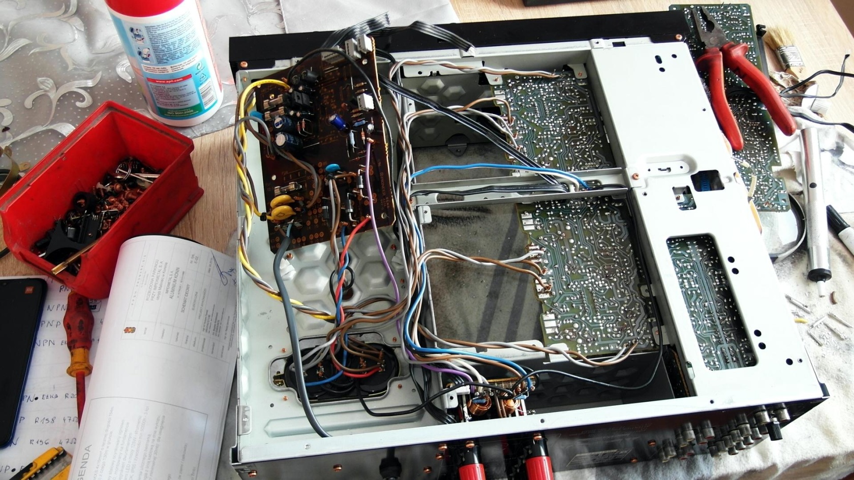

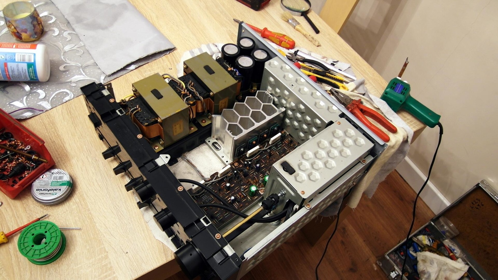

Wysłany: Pią 08 Sty, 2021 17:11
Zacząłem modyfikacje 616ki, ktoś na forum pionka mi wmawia ze to nic nie da.
Będzie: dwa trafa, dwa mostki, dwie baterie kondów filtrujących końcówki mocy, dokładam po kolejnej parze komplementarnej. Postaram się pomierzyć po modyfikacjach.
Następnie w planach praca na zmianą pre barwy dźwięku, wzoruje się na urushi, tam wszystko chodzi przepięknie.
Myślę o softstarcie, na chwile obecną dam od strzała i sprawdzę przysiad i czas, trafa na oddzielnych bezpiecznikach dam.

Wysłany: Sob 09 Sty, 2021 17:03
Ostatnia tak moja modyfikacja, roboty od groma, łapska jakbym węgiel bez rękawiczek przerzucał ale już się odezwał, na ten czas bez końcowych.
Nie obyło się bez wpadek, ale, pierdoła, ważne że jest do przodu, jutro może będzie end.

Wysłany: Sob 09 Sty, 2021 20:39
Moc dopiero zmierzę, ale nie mierzyłem przed modami. Może kiedyś wpadnie oryginał ro porównam.
Na pewno na plus pójdzie DF,
Tłumienie przesłuchu miedzy kanałami też wzrośnie.
edit:
Na ten czas koniec, obecnie skręcony stoi, prace przebiegły dwuetapowo i myślę nad następnym:
1 etap:
naprawa końcówki mocy, nap stałe na wyjściu,
odkurzanie całości, był brudny ale dziewiczy,
mycie wszystkiego,
czyszczenie przełącznika input selector,
czyszczeni przełącznika rec selector,
poprawa zimnych lutów, często gęsto lubił se strzelić,
czyszczenie gn. słuchawkowego,
zmiana stopek na silver,
2 etap, rozbudowa
dołożenie drugiego trafa,
dołożenie drugiego mostka z baterią kondensatorów,
przeróbka chasis pod trafo i płytkę zasilacza
pomiary dużych kondów,
wzmocnienie lutów na mostkach górno-pradowych,
ponowna poprawa lutów w innych miejscach,
dołożenie drugich par komplementarnych tranzystorów na wyjściu stopni mocy,
polerka gn. rca, specjalnie zostawiłem od tape by był kontrast,
czyszczenie przełącznika rodzaju wkładki gramofonowej,
przesmarowanie przełączników frontowych,
wymiana taśmy kablowej łączącej stopień mocy z zasilaczem,
3 etap,
wymiana diody led, sieć
wymiana kondensatorów w torach audio
rozbudowa końcówek mocy o brakujące części,
być może zmiana w preampie kondensatorów w regulacji barwy dźwięku,
wymiana opampów w pre gramofonowym, tutaj też muszę poanalizować układy,
dołożenie softstartu,
polerka reszty gn rca,
czyszczenie przekaźników wyjściowych,
czyszczenie selektora wyjściowego,
poprawa lutów na gn. wyjściowych,
pomiary,
Obecnie, sumując, zajęło to 3-4 dni i raczej jak już wyżej pisałem nie porwę się znów na to, za dużo pracy przy tym jest. Co ciekawe wzmacniacz był zakurzony ale żaden potencjometr nie trzeszczy więc nie tykam ich, co innego przełączniki, zresztą widać na fotkach, generalnie duży kloc, ale ciężko mi to było upchnąć, zawsze była jakaś kolizja. Około 3-4 prób miałem z ustawianiem i to obecne jest najefektywniejsze. Softstart myślę ze dołożę, ale wczoraj kolega z lbn dał mi tak trywialny pomysł ze aż głupi. Jeden przekaźnik, kilka elementów i sofstart stanie. Fotki na dysku.
